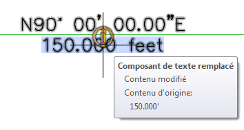

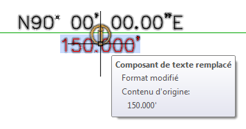

Les symboles de remplacement sont affichés sur les étiquettes dont le format ou le contenu a été modifié. Lorsque vous placez le curseur de la souris sur l'un de ces symboles, une info-bulle s'affiche et indique le contenu d'origine de l'étiquette, et précise si le format ou le contenu a été modifié.
Remarque : Vous pouvez modifier le format et le contenu d'une étiquette à l'aide de la commande Modifier le texte de l'étiquette.
