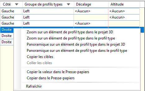

Menu contextuel
Vous pouvez utiliser les commandes du menu contextuel pour copier des cibles à partir d’un élément de profil type et les coller dans un ou plusieurs autres éléments de profil type, ainsi que pour effectuer un zoom et un panoramique sur les éléments de profil type.
