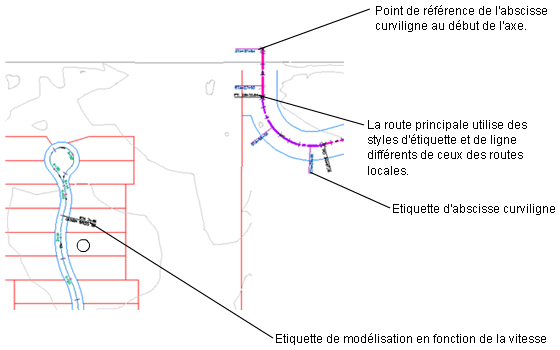

Les discontinuités d'abscisse vous permettent de modifier les références aux distances des abscisses curvilignes à n'importe quel point sans modifier physiquement la géométrie de l'axe.

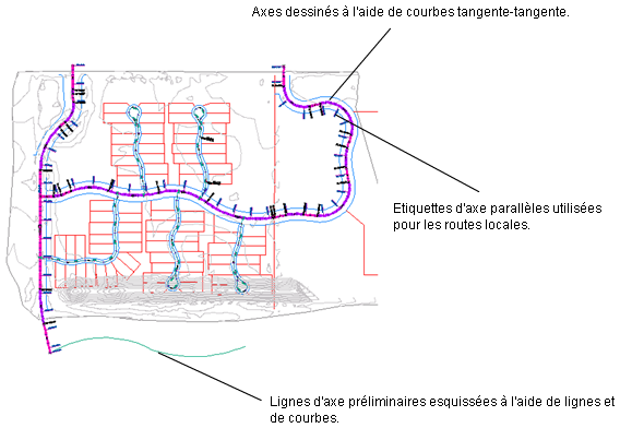

Lignes, courbes et étiquettes d'axe
Exemples d'étiquettes d'axe
