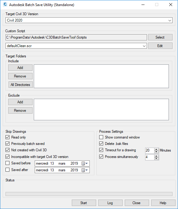

A propos d'Autodesk Batch Save Utility
Grâce à Autodesk Batch Save Utility, ouvrez et enregistrez plusieurs fichiers de dessin et de gabarits dans une version spécifique d'Autodesk Civil 3D.
Autodesk Batch Save Utility permet également d'exécuter des scripts personnalisés dans le cadre de l'opération d'enregistrement par lot. Par exemple, vous pouvez exécuter un script afin d'appliquer une série de commandes telles que -PURGER et AUDIT à plusieurs dessins. Des exemples de scripts sont inclus avec l'utilitaire. Vous pouvez les visualiser et les modifier directement dans la boîte de dialogue Autodesk Batch Save Utility.
Correctif et Service Packs permettant de résoudre le problème de dégradation des performances
Autodesk Batch Save Utility permet de résoudre le problème de dégradation des performances rencontré dans les versions 2014 à 2017 d'AutoCAD Civil 3D.
Important : Pour résoudre le problème de dégradation des performances rencontré lors de l'ouverture et de l'enregistrement de dessins, vous devez installer le correctif et les Service Packs suivants pour les versions 2014 à 2017 d'AutoCAD Civil 3D.
Lors de l'enregistrement dans les versions 2014 à 2017, Autodesk Batch Save Utility vérifie si la version cible de Civil 3D est mise à niveau vers le Service Pack le plus récent. Si ce n'est pas le cas, Autodesk Batch Save Utility vous invite à installer le dernier Service Pack avant de continuer.
