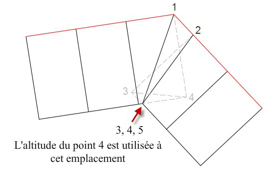

Valeur d'altitude de coin après effacement d'un noeud
Valeur d'altitude utilisée pour le coin après l'obtention de la résolution du noeud à partir d'un des points internes du noeud comme indiqué dans les illustrations suivantes.
L'illustration suivante représente un coin avant l'effacement du noeud. La ligne de base de projet 3D est indiquée en rouge.
L'illustration suivante représente un coin après l'effacement du noeud.
Les points 3 et 4 sont déplacés vers l'emplacement du point 5 et l'altitude du point 4 est désormais utilisée dans cet emplacement. L'emplacement et l'altitude des points 1 et 2 sont inchangés.

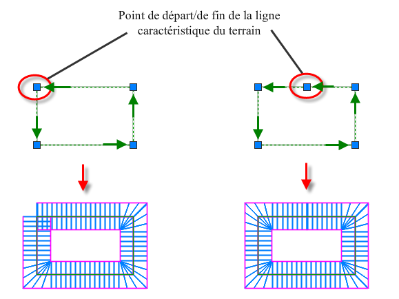

Le nettoyage des coins n'est pas appliqué à l'extrémité d'un projet 3D basé sur une ligne caractéristique du terrain si le point de départ et l'extrémité de la ligne caractéristique du terrain se rencontrent dans le coin, comme indiqué dans l'illustration suivante, sur la gauche.
Pour contourner ce problème, il est conseillé de dessiner la ligne caractéristique du terrain afin qu'elle commence et se termine à un emplacement autre que le coin, comme indiqué dans l'illustration suivante, sur la droite.
