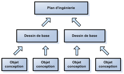

Quelle que soit la structure du projet, il est recommandé d'organiser les objets de conception individuels tels que les axes et les surfaces en dessins distincts. Ces objets sont référencés dans des dessins de base lors de la conception. Les plans d'ingénierie complets et les dessins de production finaux sont conçus à partir de références d'objets et de références de dessins.
