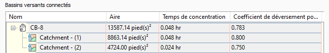

Affiche les bassins versants connectés à la structure.
Si aucun bassin versant n’est connecté à la structure, vous pouvez saisir des valeurs de bassin versant directement dans les champs Aire, Temps de concentration et Coefficient de déversement pondéré.
Affiche le nom de la structure active et de chaque bassin versant connecté à celle-ci.
Affiche l’aire de chaque bassin versant et l’aire totale des bassins versants connectés.
Affiche le temps de concentration de chaque bassin versant et le temps de concentration le plus long pour l’ensemble des bassins versants connectés.
Affiche le coefficient de déversement de chaque bassin versant et le coefficient de déversement pondéré pour l’ensemble des bassins versants connectés.
