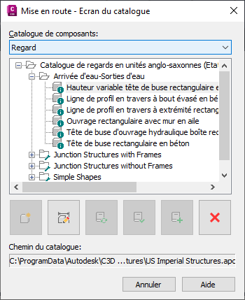

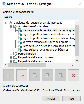

Lors de l'exécution du générateur de composants, la boîte de dialogue Mise en route - Ecran du catalogue s'affiche.
Dans la boîte de dialogue Mise en route - Ecran du catalogue, vous pouvez choisir d'utiliser le catalogue de canalisations ou le catalogue de structures et parcourir les catégories du catalogue.
Grâce aux icônes de cette boîte de dialogue, vous pouvez réaliser différentes tâches. Positionnez la souris sur une icône pour afficher l'info-bulle correspondante. Les icônes sont activées en fonction des éléments sélectionnés dans l'arborescence du catalogue.
Pour… réalisez l'opération suivante…
créer un nouveau composant Sélectionnez une ligne de dossier, puis cliquez sur Nouveau composant paramétrique. Entrez un nom et une description pour le nouveau composant dans la boîte de dialogue Nouveau composant, puis cliquez sur OK. L'environnement de conception apparaît alors pour la création du composant.
modifier une taille de composant existante Sélectionnez le composant dans l'arborescence du catalogue, puis cliquez sur Modifier les tailles des composants. L'environnement de conception apparaît pour la modification du composant.
régénérer le catalogue Après avoir modifié les composants ou un catalogue, cliquez sur Régén. catalogue pour régénérer la canalisation entière ou le catalogue de composants de structure.
tester (valider) le catalogue Après avoir modifié un catalogue, cliquez sur Test catalogue pour vérifier si la validation a réussi.
ajouter un nouveau chapitre pour un composant Cliquez sur Nouveau chapitre et entrez un nom. Vous pouvez ajouter des chapitres au catalogue ou à un autre chapitre.
supprimer un composant Sélectionnez le composant et cliquez sur Supprimer. Le composant est supprimé du catalogue et de l'arborescence du catalogue.

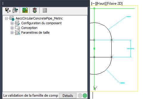

Environnement de conception paramétrique
Lorsque vous choisissez de créer ou de modifier un composant, le générateur de composants ouvre un environnement de conception paramétrique incluant de nombreuses fonctions :
