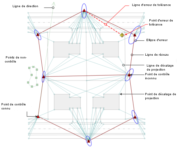

Un réseau de topographie est une série de lignes interconnectées représentant les abscisses curvilignes ou les configurations des instruments observés. Il contient toutes les observations, les configurations et les directions connues ainsi que tous les points de contrôle connus associés.
Conseil : L'option Importer des données de topographie permet de créer un réseau et d'importer des données à l'aide de l'interface de l'assistant. Pour plus d'informations, voir Assistant Importer des données de topographie.
Après avoir importé ou créé des données dans le réseau de topographie, vous pouvez insérer le réseau dans votre dessin Autodesk Civil 3D en tant qu'objet de réseau.
L'illustration suivante représente les composants du réseau :
