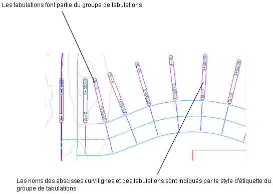

Les tabulations traversent un axe à une distance donnée à gauche et à droite. Généralement, les tabulations sont créées sur des abscisses curvilignes définies le long d'un axe horizontal.
Quand vous créez des tabulations le long d'un axe, les objets ligne de profil en travers d'un jeu spécifique de surfaces, modèles de projets 3D ou réseaux de canalisations existants ou proposés sont aussi créés. Les objets échantillons et styles par défaut de chaque tabulation sont spécifiés par un groupe de tabulations. D'autres objets échantillons peuvent être ajoutés au groupe de tabulations après la création des tabulations. Pour tracer les lignes de profil en travers d'un dessin, créez des dessins de profils en travers individuels ou multiples.
Groupe de tabulations

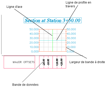

Dessin de profil en travers d'une tabulation
