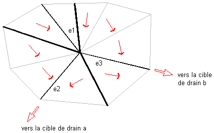

Un bassin versant ambigu peut être un réseau de drainage ou canal intermédiaire.
Dans l'illustration suivante, les bords e2 et e3 du canal s'écoulent dans différentes cibles de drain.
L'eau descendant dans le bord e1 pourrait atteindre l'une de ces cibles de drain. Dans ce cas, Autodesk Civil 3D détermine la zone qui s'écoule vers le bord e1 et la définit comme étant un bassin versant d'un réseau de drainage.
Autodesk Civil 3D garde également la trace des bassins versants dans lesquels l'eau du bassin versant d'un réseau de drainage pourrait s'écouler, dans ce cas “a” et “b”, comme représenté dans l'illustration suivante :
