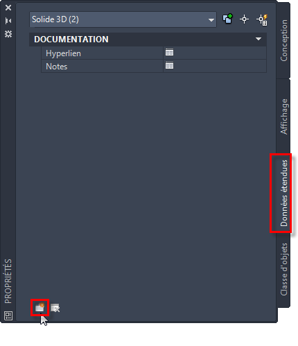

  2. Sélectionnez les objets dans le dessin et utilisez la palette de propriétés AutoCAD pour attribuer le jeu de propriétés aux objets Autodesk Civil 3D.
    Cliquez sur Ajouter des jeux de propriétés dans l'onglet Données étendues de la palette de propriétés pour attribuer le jeu de propriétés aux objets sélectionnés.
