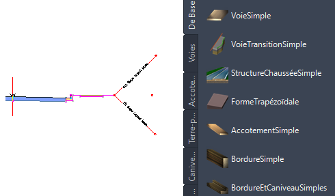

L'ajout d'un ou de plusieurs objets élément de profil type, tels que des voies de circulation, des bordures et des pentes du talus, à une ligne de base de profil type crée un objet profil type et forme la conception d'une ligne de profil en travers de projet 3D. Les éléments de profil type sont fournis dans un jeu de catalogues.
Profil type de route (à gauche) composé d'éléments de profil type présentés dans une palette d'outils (à droite)

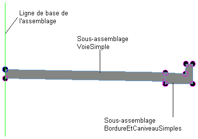

L'illustration suivante présente un objet profil type simple qui représente un côté (voie) d'une route à deux voies. Les objets élément de profil type intitulés VoieSimple et BordEtCaniveauSimples ont été ajoutés à un axe de ligne de base pour former une voie de circulation unique avec bordure et caniveau.
