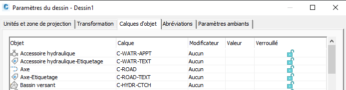

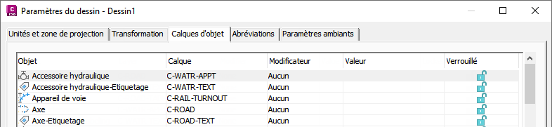

Calque de base d'un objet
Vous spécifiez les calques de base d'objets dans l'onglet Calques d'objet de la boîte de dialogue Paramètres du dessin.
Lorsque vous créez un objet, vous pouvez accepter le calque par défaut ou en spécifier un nouveau. Les calques de base servent uniquement aux types d'objet principaux, comme les surfaces et les axes.
Comme l'objet réside sur le calque de base, vous pouvez modifier la visibilité de l'objet en changeant l'état du calque. Par exemple, si vous désactivez le calque de base des surfaces, toutes les surfaces du dessin seront désactivées.
Conseil : Pour ajouter le nom d'un objet au nom du calque correspondant, ajoutez un astérisque (*) comme préfixe ou suffixe au nom du calque de base.

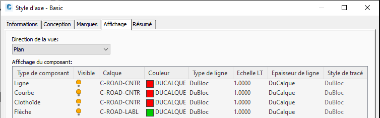

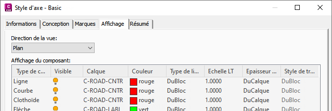

Calques de composant de l'objet
Vous spécifiez les calques de composant dans l'onglet Affichage de la boîte de dialogue Style de l'objet. L'exemple suivant illustre les calques utilisés pour les composants d'axe :
Les calques de composant vous permettent d'utiliser les objets comme si certaines parties d'entre eux étaient situées sur des calques différents.
Les objets sont physiquement créés sur le calque de base, mais l'affichage des composants est régi par les calques de composant associés. Chaque composant d'objet utilise les paramètres de visibilité du calque de composant (tels que activé/désactivé), ainsi que la couleur, le type de ligne, l'épaisseur de ligne et le style de tracé du calque, lorsque les différents paramètres Affichage du composant sont définis sur DuCalque.
Remarque : Le calque 0 a une signification particulière dans les paramètres Affichage du composant. Lorsque le calque est défini sur 0, c'est le calque de base de l'objet qui est utilisé pour ce composant. Par exemple, si le calque de base de l'axe est C-ROAD et si le calque du composant Ligne est défini sur 0, les lignes d'axe se comportent comme si elles étaient situées sur le calque C-ROAD (et non sur le calque 0).
