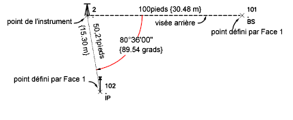

Exemple : Face1
NE 2 200 200
AZ 2 1 100
STN 2 1.585
BS 1
F1 VA 101 0 30.480 100 BS
! AZIMUTH: 101.6126 DISTANCE: 30.4800
! POINT 101 NORTH: 199.2280 EAST: 230.4702
! ELEV: <Nul>
F1 VA 102 89.5370 15.304 101.2052 IP
! AZIMUTH: 191.1682 DISTANCE: 15.3013
! POINT 102 NORTH: 184.8457 EAST: 202.1159
! ELEV: <Nul>
Points créés avec la commande Face1 :
Le point 101 est placé en pivotant un angle horizontal de 0 vers la droite à partir de Face1 et avec un angle vertical de 100, à une distance de 30.480 à partir du point de l'instrument avec la description BS.
Le point 102 est placé en pivotant un angle horizontal de 89.5370 vers la droite à partir de Face1 et avec un angle vertical de 101.2052, à une distance de 15.304 à partir du point de l'instrument avec la description IP. Les angles et les distances sont mesurés dans les unités courantes, sauf si vous tapez un suffixe approprié.

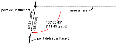

Exemple : Face2
NE 2 200 200
AZ 2 1 100
STN 2 1.585
F2 1 200
F2 VA 101 311.4954 15.30 301.0355 IP
! AZIMUTH: 213.1080 DISTANCE: 15.300
! POINT 101 NORTH: 198.2901 EAST: 199.6429
! ELEV: <Nul>
Points créés avec la commande Face2 :
Le point 101 est placé à une distance de 15.30 depuis la configuration de l'instrument et à un angle respecté vers la droite à partir de la visée arrière de 311.4954. L'angle courant physique pivoté est de 111.49, avec un angle vertical de 301.03. La description du point est IP. Les angles et les distances sont mesurés dans les unités courantes, sauf si vous tapez un suffixe approprié.
Remarque : Il s'agit d'un angle pivoté avec étendue inverse. En général, la visée arrière est définie selon un angle de 180° de sorte que la différence entre cette visée et l'angle correspond au montant de l'angle pivoté vers la droite (100°20'45").
