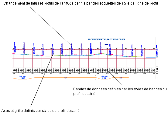

Un dessin de profil en long peut contenir plusieurs lignes de profil en long liées, accompagnées de plusieurs bandes de données le long de l'axe X, au-dessus ou en dessous de la grille. Les bandes de données annotent les lignes de profil en long avec des abscisses curvilignes, des altitudes, une géométrie horizontale et d'autres données facilitant l'analyse technique.

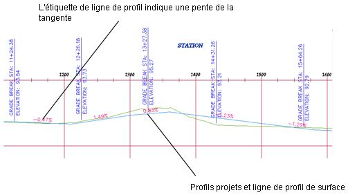

Dessin de profil en long affichant la ligne de profil en long de surface et profil projet
Vue rapprochée de la ligne de profil en long de surface et profil projet

Vous pouvez créer des lignes de profil en long sans les afficher sur un dessin de profil en long. Lorsque vous créez un dessin de profil en long, vous pouvez afficher n'importe quelle ligne de profil en long créée à partir d'un axe sélectionné. Vous pouvez configurer des bandes de données et des annotations de profil dans un dessin de profil en long afin qu'il soit plus clair ou plus informatif pour l'utilisateur.
