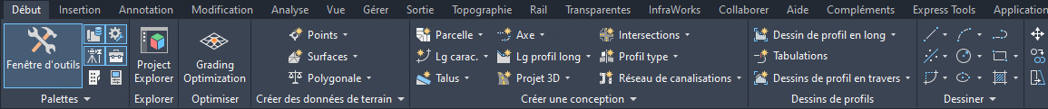

Les commandes accessibles depuis le ruban sont regroupées en onglets. Chaque onglet est divisé en une série de groupes de fonctions.
Le ruban est généralement activé par défaut et peut être affiché ou désactivé à l'aide des commandes Ruban et FermerRuban.

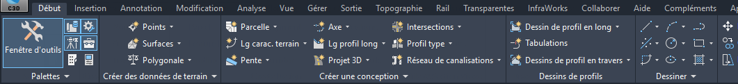

Onglets de ruban statiques
Les onglets de ruban statiques sont toujours affichés lorsque le ruban est activé.

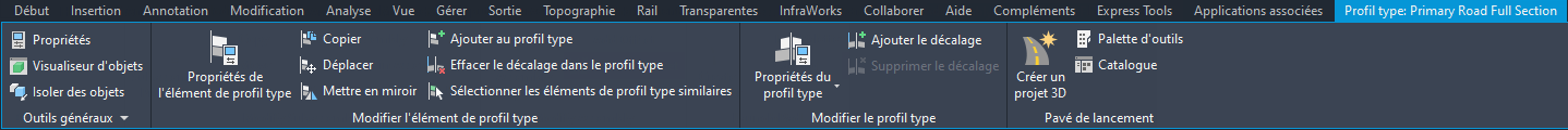

Onglets de ruban contextuels
Les onglets de ruban contextuels sont affichés automatiquement lorsque vous sélectionnez un objet ou appelez une commande spécifique à l'objet.
Les onglets contextuels contiennent des commandes relatives à l'objet sélectionné. La plupart des onglets contextuels se ferment simplement en désélectionnant l'objet.

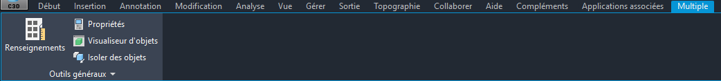

Onglets de ruban de sélection de plusieurs objets
Lorsque plusieurs types d'objets sont sélectionnés simultanément, l'onglet contextuel Multiple s'affiche dans le ruban. Par exemple, si vous sélectionnez à la fois un objet de réseau de canalisations et un objet d'axe, l'onglet contextuel Multiple s'affiche.

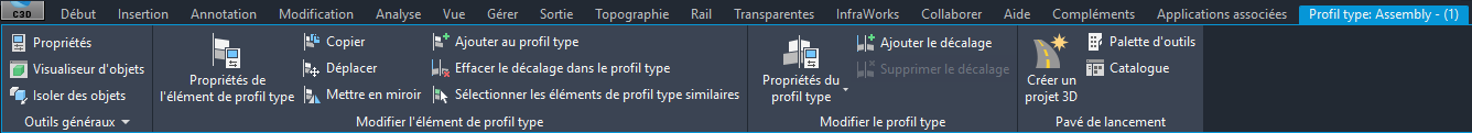

Les rubans contextuels d'Autodesk Civil 3D comprennent un groupe de fonctions Pavé de lancement qui permet d'accéder aux commandes que vous êtes susceptible d'utiliser dans le flux de travail.
Par exemple, lorsque vous sélectionnez un objet d'axe, l'onglet contextuel Axe s'affiche. Le groupe de fonctions Pavé de lancement dans l'onglet contextuel Axe propose une série de commandes que vous pourrez ensuite utiliser. Par exemple, vous pouvez créer un raccourci au projet 3D, à une intersection ou aux données à partir de l'axe.
