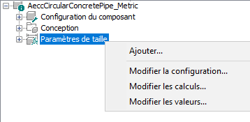

  7. Dans la fenêtre du navigateur Famille de composants, cliquez avec le bouton droit de la souris sur le noeud Paramètres de taille, puis cliquez sur Modifier les valeurs.

  7. Dans le navigateur Famille de composants, cliquez avec le bouton droit de la souris sur le noeud Paramètres de taille, puis cliquez sur Modifier les valeurs.

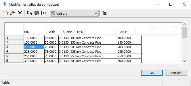

  8. Dans la boîte de dialogue Modifier les tailles du composant, cliquez sur le bouton Texte de colonne Taille automatique, puis recherchez les valeurs Pipe Inner Diameter (PID) et Wall Thickness (WTh).
  9. Sélectionnez une rangée dans la table, puis cliquez sur le bouton Nouveau dans la boîte de dialogue Modifier les tailles du composant. La rangée sélectionnée est copiée dans la table.
  10. Dans la nouvelle rangée, modifiez les valeurs PID et WTh en cliquant deux fois dessus et en entrant les nouvelles valeurs.
  11. Après avoir modifié les tailles, cliquez sur OK dans la boîte de dialogue Modifier les tailles du composant.
