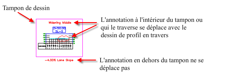

Les dessins de profils en travers sont créés à l'aide de tampons de dessin. Lorsque vous ajoutez des éléments d'annotation ou de dessin AutoCAD ou des étiquettes de note Autodesk Civil 3D à l'intérieur des tampons de dessin ou qui traversent ces derniers, ils sont liés aux dessins de profils en travers, et sont déplacés avec les dessins de profils en travers s'ils sont déplacés.
Dans l'illustration suivante, les tampons de dessin autour des dessins de profils en travers sont affichés en magenta. Les éléments de dessin qui ont été ajoutés à la feuille sont affichés en rouge.
Lorsque les dessins de profils en travers pour l'abscisse curviligne 2+50 et 3+00 sont déplacés vers le haut ou hors de la feuille de dessin, les éléments de dessin se trouvant à l'intérieur des tampons de dessin sont déplacés avec les dessins de profils en travers. Le texte indiquant la pente de la voie n'est pas déplacé, car il était en dehors de la zone du tampon de dessin.
