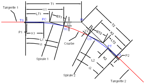

L'illustration suivante présente les différents paramètres d'une clothoïde :
Paramètre de clothoïde Description
i1 L'angle central de la courbe spiralisée L1, qui constitue l'angle de la clothoïde.
i2 L'angle central de la courbe spiralisée L2, qui constitue l'angle de la clothoïde.
T1 La distance de tangente totale de PI à TS.
T2 La distance de tangente totale de PI à ST.
X1 La distance de tangente à SC depuis TS.
X2 La distance de tangente à CS depuis ST.
Y1 La distance de décalage de tangente à SC depuis TS.
Y2 La distance de décalage de tangente à CS depuis ST.
P1 Le décalage de la tangente initiale jusqu'au PC de la courbe décalée.
P2 Le décalage de la tangente initiale à partir du PT de la courbe décalée.
K1 L'abscisse du PC décalé par rapport au TS.
K2 L'abscisse du PT décalé par rapport au ST.
LT1 La tangente longue de la clothoïde intérieure.
LT2 La tangente longue de la clothoïde extérieure.
ST1 La tangente courte de la clothoïde intérieure.
ST2 La tangente courte de la clothoïde extérieure.
  Autres paramètres de clothoïde.
A1 La valeur A est égale à la racine carrée de la longueur de la clothoïde multiplié par le rayon. Une mesure de la planéité de la clothoïde.
A2 La valeur A est égale à la racine carrée de la longueur de la clothoïde multiplié par le rayon. Une mesure de la planéité de la clothoïde.
