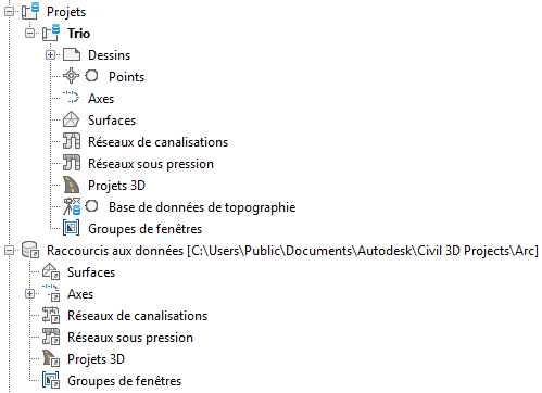

Ensembles de projets du prospecteur
La figure présente les ensembles d'un projet Vault nommé Trio et d'un projet de raccourci aux données nommé Arc. Les deux types de projets sont créés à partir du modèle de projet par défaut. Par conséquent, ils disposent d'ensembles identiques de surfaces, d'axes et d'autres objets qu'il est possible de référencer dans plusieurs dessins.
Vous pouvez stocker plusieurs projets dans le même dossier de travail. L'emplacement par défaut du dossier de travail est C:\Users\Public\Documents\Autodesk\Civil 3D Projects, et Documents\Vault pour les projets Vault.
Il est possible d'afficher plusieurs projets Vault dans l'ensemble Projets. Vous pouvez basculer d'un projet à l'autre en modifiant le dossier des raccourcis aux données.
Vous pouvez accéder à la plupart des commandes de gestion de projets en cliquant avec le bouton droit de la souris sur des objets spécifiques des ensembles de projets de l'arborescence du prospecteur.
