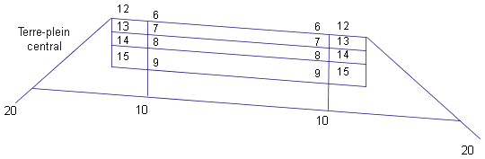

L'illustration suivante présente l'emplacement des codes de points standard sur les éléments de profil type définissant une route divisée avec terre-plein central en cuvette et accotements tronqués.
Route divisée avec terre-plein central en cuvette ; accotements tronqués

Le tableau suivant nomme et décrit les codes de points standard utilisés dans les illustrations du profil type de l'exemple.
Codes de point
No.
Code
Description
1
Axe
Point de dévers entre les voies sur la surface finale
4
Point de changement de dévers
Point de dévers entre les voies de circulation sur la couche de base
5
Point de dévers entre les voies de circulation sur la couche de matériau
6
Bord de chaussée
Bord de la chaussée ; bordures intérieures ou extérieures des voies de circulation sur la surface finale
7
Point de chaussée
Bord de la chaussée sur la couche Revêtement1
8
Point de chaussée
Bord de la chaussée sur la couche Revêtement2
9
Point de chaussée
Bord de la chaussée sur la couche de base
10
Point de chaussée
Bord de la chaussée sur la couche de matériau
12 Point de changement de pente
Point de changement de pente sur Revêtement1
13 Point de changement de pente
Point de changement de pente sur Revêtement2
14 Point de changement de pente
Point d'interruption de la voie sur la référence
15 Point de changement de pente
Point d'interruption de la voie sur la couche de matériau
16
Accotement
Accotement; bord extérieur de portions revêtues d'accotement sur la surface finale
17
Point d'accotement
Accotement sur la couche Revêtement1
18
Point d'accotement
Accotement sur la couche Revêtement2
19
Point d'accotement
Accotement sur la couche de référence
20
Point d'accotement
Accotement; bord extérieur des portions d'accotement revêtues sur la couche de matériau
21
Point d'accotement
Accotement intérieur sur la couche de base
22
Point d'accotement
Accotement intérieur sur la couche de matériau
23
Accotement non revêtu
Accotement gravillonné; bord extérieur de portions d'accotement non revêtues sur la surface finale
24
Entrée en terre_Assise
Point d'interception de couche de forme ; point où la couche de matériau s'étend et forme une intersection avec la surface finale.
25
Entrée en terre
Point d'entrée en terre d'une pente de déblai ou de remblai
26
Entrée en terre_Remblai
Point d'entrée en terre d'une pente de remblai
27
Entrée en terre_Déblai
29
Point de fossé
Bord extérieur de fossé
30
Point de risberme
Bord intérieur de risberme
31
Point de risberme
Bord extérieur de risberme
32
Fond de fossé
Evacuation d'un fossé en V
33
Point de fossé
Bord gauche de fossé de terre-plein central
38
Point de bordure
Bas de bordure pour un bord et caniveau
39
Point de bordure
Arrière de bordure
40
Point de trottoir
Bord intérieur de trottoir
