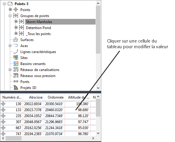

Vue d'élément
Lorsque vous cliquez sur un objet ou un ensemble d'objets de l'onglet Prospecteur, tels que des points ou des axes, une vue d'élément s'affiche. Une vue d'élément peut se présenter sous la forme d'une liste ou d'un graphique, en fonction de l'objet sélectionné.
La vue d'élément présente une table dans laquelle vous pouvez vérifier et modifier les données de chaque objet de l'ensemble sélectionné. Par exemple, si vous sélectionnez un groupe de points, la table de vue d'élément inclut une ligne pour chaque point du groupe.
Vue d'élément présentant un groupe de points

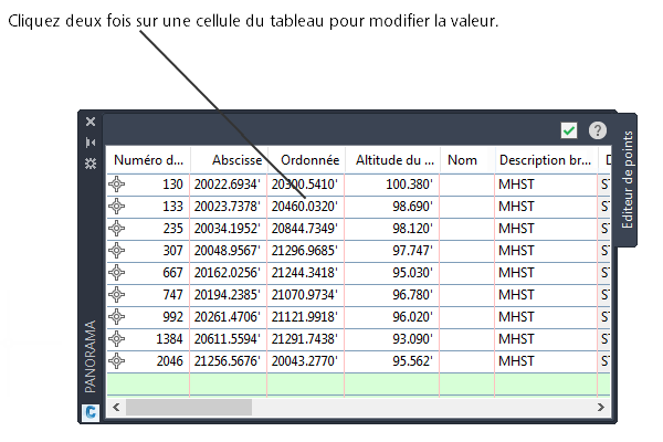

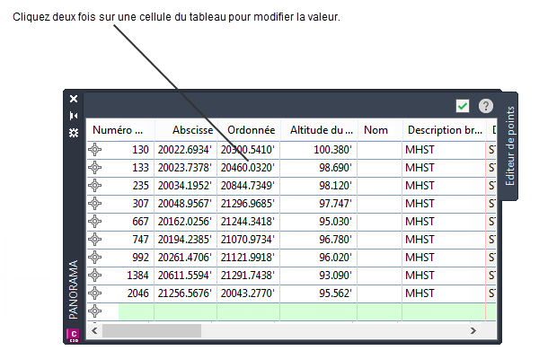

Fenêtre Panorama
Certains types d'objets, tels que les axes et les lignes de profil en long, utilisent la fenêtre Panorama pour afficher la table des entités composant cet objet.
La fenêtre Panorama est une fenêtre flottante que vous pouvez ancrer et garder ouverte pendant que vous travaillez. Elle peut inclure plusieurs tables, appelées vues, réparties sur différents onglets. Les données de Panorama affichées en texte noir peuvent être modifiées, à la différence des données affichées en gris.
Fenêtre Panorama présentant un axe

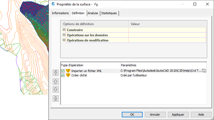

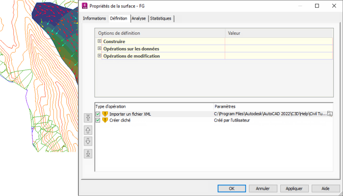

Editeur de propriétés
Lorsque vous cliquez avec le bouton droit de la souris sur un objet de l'onglet Prospecteur, puis choisissez Propriétés, vous pouvez afficher toutes les propriétés Autodesk Civil 3D de cet objet et en modifier certaines.
Ces propriétés comprennent généralement les styles, les étiquettes, les objets connexes et certains détails structurels de l'objet courant.
Editeur de propriétés présentant les propriétés de la surface

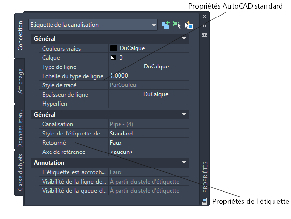

Editeur de propriétés AutoCAD
Si vous cliquez avec le bouton droit de la souris sur un objet du dessin, puis choisissez Propriétés, la boîte de dialogue Propriétés d'AutoCAD s'affiche.
Vous pouvez utiliser cette boîte de dialogue pour examiner et modifier les propriétés AutoCAD, telles que le calque sur lequel l'objet est dessiné. Vous avez la possibilité de visualiser le style affecté à l'objet et le modifier à cet emplacement. Vous pouvez également modifier un style d'objet dans l'onglet Paramètres de la fenêtre d'outils. Cliquez avec le bouton droit de la souris sur le style de l'objet. Cliquez sur Modifier pour ouvrir la boîte de dialogue Style <objet>.
Modification de propriétés AutoCAD pour une étiquette de canalisation

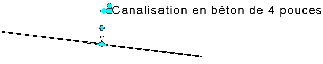

Poignées d'alignement pour modification manuelle
Lorsque vous utilisez une poignée pour faire glisser un objet étiquette vers un nouvel emplacement, une poignée de réinitialisation ronde s'affiche : Vous pouvez cliquer sur cette poignée ronde pour repositionner l'étiquette à son emplacement initial. S'il y a plusieurs lignes de repère, cliquez une fois sur la poignée pour restaurer la ligne de repère. Cliquez deux fois sur la poignée ronde pour restaurer une étiquette déplacée.
Utilisation de la poignée ronde pour restaurer la ligne de repère de l'étiquette ou l'étiquette
