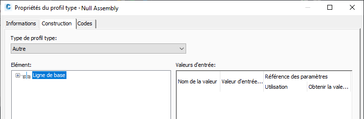

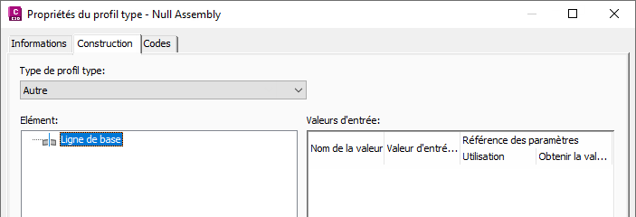

Un profil type nul est créé dans un objet d'intersection lors de la création lorsqu'un nom de profil type référencé dans le fichier d'ensemble de profils types est introuvable.
Autodesk Civil 3D crée automatiquement un profil type nul lorsque vous créez une intersection qui fait référence à un nom de profil type introuvable dans les différents dessins de profil type référencés dans le fichier d'ensemble de profils types sélectionné. Le profil type nul sert d'espace réservé et permet la création de l'objet d'intersection lorsqu'un profil type est introuvable.
Si le nom de profil type est introuvable dans les dessins référencés par le fichier d'ensemble de profils types, Autodesk Civil 3D le recherche dans le dessin actif. Si le profil type est identifié dans le dessin actif, Autodesk Civil 3D crée l'intersection à l'aide de ce profil type et le dessin de profil type externe pour le profil type, s'il n'existe pas encore.
Le profil type nul permet à Autodesk Civil 3D de créer une intersection même si aucun des profils types référencés n'est trouvé.
Après avoir créé l'intersection, vous pouvez attribuer des profils types appropriés ou un ensemble de profils types différent. Dans ce cas, vous devrez recréer les zones de projet 3D d'intersection et reconstruire l'intersection afin d'appliquer les nouveaux profils types à l'intersection. Vous devrez peut-être également recréer les projets 3D.
