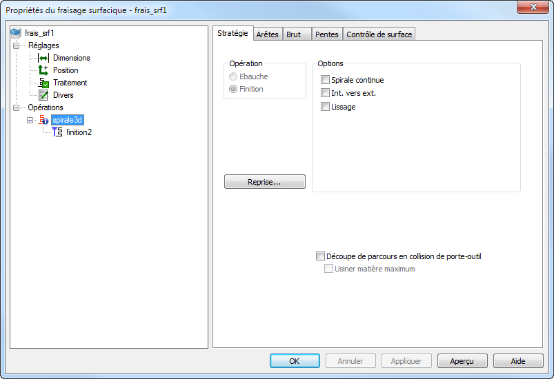

Onglet Stratégie (Finition Spirale 3D)
Spirale continue — Activez cette option pour arrêter les remontées d'outil lors de l'usinage.
Activez Spirale continue pour avoir un parcours d'outil qui reste en contact permanent avec une surface, réduisant les chances de marques sur la surface causées par les retraits et les approches régulières de la surface.
Les parcours d'outils de finition Tranche-Z standard créent des parcours avec une hauteur constante comme montré ci-dessous. L'outil se retire, ou avance le long de la surface entre les niveaux Z.
Avec Spirale continue activé, les parcours se changent en une spirale continue. Les parcours d'outils n'ont plus une hauteur Z constante.
Intérieur vers extérieur — Le mouvement de spirale par défaut démarre sur l'arête de la feature et se déplace vers l'intérieur. Activez cette option pour faire démarrer la spirale au centre de la feature et se déplacer vers l'extérieur.
Lissage — Ceci retire tous les changements brusques de direction. Il fonctionne de la même façon que l'attribut de lissage raceline % coin de parcours, mais lisse tous les parcours d'outils, pas juste les coins.
Cet exemple montre une finition spirale 3D sans lissage :
Et avec lissage :
Reprise — Cliquez sur le bouton pour ouvrir la boite de dialogue Reprise
Découpe de parcours en collision de porte-outil — Recoupe le parcours d'outils où le porte-outil ou le corps entre en collision avec la surface de pièce ou avec la surface de garde, ou le brut non-usiné. Quand sélectionné, les attributs Garde de porte-outil et Garde de corps sont affichés dans l'onglet Fraisage pour l'opération.
Usiner matière maximum — Utilisez avec Découpe de parcours en collision de porte-outil pour usiner le brut le plus proche possible de la pièce sans entraîner de collision de porte-outil. Cela crée des parcours d'outils plus lisses avec moins de retraits, ce qui peut améliorer la finition de surface et réduire le temps d'usinage, mais peut augmenter la découpe dans le vide sur certaines pièces.
