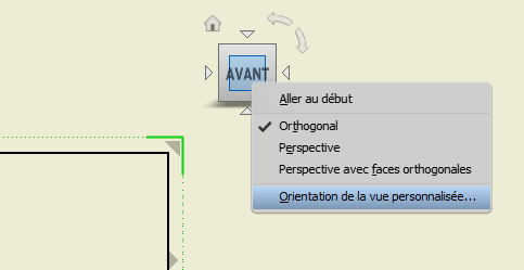

- Dans la fenêtre graphique, cliquez deux fois sur la vue pour accéder au ViewCube. Faites un clic droit sur l’outil ViewCube, puis choisissez Orientation de la vue personnalisée.

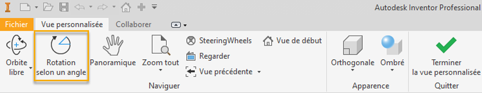

- Une fenêtre de vue personnalisée s’ouvre. Dans l’onglet Vue personnalisée, cliquez sur Rotation selon l’angle.
- Utilisez les options de la boîte de dialogue Rotation incrémentielle de la vue pour définir l’orientation du modèle.
