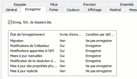

Fichier Options onglet Enregistrer
Lorsque vous fermez un fichier contenant des modifications non enregistrées, une invite vous demandant de les enregistrer s’affiche par défaut. Cliquez sur les entrées des colonnes Invite lors de l’enregistrement et Condition par défaut pour spécifier le comportement d’enregistrement de chaque type d’état d’enregistrement. Utilisez la case à cocher Enregistrer les fichiers dans les dossiers de bibliothèque pour contrôler la condition par défaut d’enregistrement des fichiers dans les dossiers de bibliothèque du Centre de contenu. Lorsque cette option est désactivée, les fichiers contenus dans les chemins de bibliothèque ne s’affichent pas dans la boîte de dialogue Enregistrer et ne sont pas enregistrés.
Invites d’enregistrement d’état Vous invite à enregistrer lors de la fermeture d’un fichier où :
Migration Le fichier actif ou dépendant a été créé dans une version antérieure d’Inventor.
Remarque : Après la migration, une version précédente de l'application ne peut pas lire les fichiers de données migrés. La migration d'un fichier se produit lors de son enregistrement. Si vous n'enregistrez pas le fichier, le fichier n'est pas migré.
Modifications de l’utilisateur Des modifications ont été apportées, telles que la création et la mise à jour d’objets.
Modifications apportées via l’API Des modifications ont été apportées via l’API.
Remarque : Certaines opérations effectuées dans Inventor entraînent des modifications de l’API, telles que des modifications apportées à un complément. Par exemple, les workflows du Centre de contenu, tels que le placement depuis le Centre de contenu.
Mise à jour manuelle La commande Mettre à jour a été appelée.
Modification de la résolution de fichier Lors de l’ouverture d’un fichier, les références ont été résolues manuellement (non disponible dans Inventor LT).
Mise à jour des propriétés physiques Les propriétés physiques ont été mises à jour (non disponible dans Inventor LT).
Mise à jour implicite Une modification explicite a eu un impact sur la mise en cascade d’un fichier. Par exemple, la modification d’un ensemble a provoqué une modification dans son sous-ensemble.
