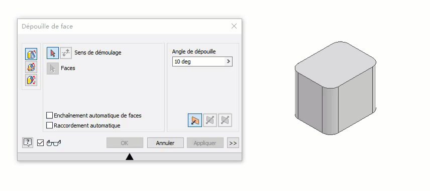

- Dans la boîte de dialogue Dépouille de face, sélectionnez l'un des types de dépouille suivants :
- Arête bloquée
. Crée la dépouille sur une ou plusieurs arêtes bloquées tangentes contiguës par face. Des faces supplémentaires sont créées.

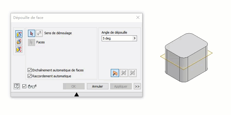

- Plan bloqué
. Crée la dépouille autour d'un plan bloqué. La face de pièce plane ou le plan de construction détermine les faces sélectionnées qui font l'objet d'une application de dépouille. Selon la position du plan fixe, la dépouille peut à la fois ajouter et supprimer de la matière.
Dans l'exemple suivant, la face supérieure bloquée définit un sens de démoulage vers le haut. Une dépouille est appliquée sur toutes les faces latérales, ajoutant de la matière sous le plan bloqué.
Voici un autre exemple dans lequel le plan de construction est le plan bloqué. La matière est enlevée dans le sens de démoulage au-dessus du plan bloqué et ajoutée sous le plan bloqué :
- Définissez le sens de démoulage : déplacez le curseur sur une face, un plan de construction, une arête ou un axe jusqu'à ce que la flèche du sens de démoulage soit alignée sur le sens de démoulage souhaité. Cliquez pour effectuer une sélection.
Conseil : Pour changer le sens de démoulage, cliquez sur Inverser la direction
- Sélectionnez les faces à dépouiller. Lorsque vous déplacez le curseur sur une face, celle-ci est mise en surbrillance dans une couleur. L'arête bloquée, qui correspond à l'intersection de la face sélectionnée et du plan bloqué, est mise en surbrillance dans une autre couleur. Pour supprimer une face ou une arête du jeu de sélection, appuyez sur la touche Ctrl et cliquez sur l'élément à supprimer.
Remarque : Si une face est tangente à d'autres faces, toutes les faces tangentes sont mises en surbrillance. Pour sélectionner des faces individuelles, désactivez l'option Enchaînement auto de faces.
- Spécifiez les valeurs de l'angle et de la symétrie :
- Angle de dépouille et Angle de dépouille 2. Définit l'angle de la dépouille. Entrez un angle positif ou négatif, ou sélectionnez une méthode de calcul dans la liste.
- Unidirectionnel
. Ajoute une dépouille dans une seule direction. Disponible pour les types Arête bloquée et Plan bloqué.
- Symétrique
. Ajoute une dépouille au-dessus et en dessous du plan ou de la ligne de joint. Utilise la même valeur d'angle. Disponible pour les types de dépouille Plan bloqué et Ligne de joint.
- Asymétrique
. Ajoute une dépouille au-dessus et en dessous du plan ou de la ligne de joint. Utilise une valeur d'angle différente pour la dépouille supérieure et inférieure. Disponible pour les types de dépouille Plan bloqué et Ligne de joint.
- Pour conserver les fonctions de raccordement adjacent, telles que les congés, sélectionnez Raccordement automatique. Pour empêcher les fonctions de raccordement de participer à la dépouille, désactivez l'option Raccordement automatique.
- Cliquez sur OK.
