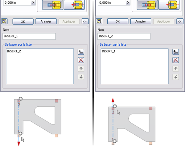

Dans cet exemple, plusieurs occurrences d'un même composant sont assemblées sous la forme d'un diagramme Ladder. Pour cela, une liste de correspondance d'iContraintes est créée, de telle sorte que le Poteau 1 est toujours placé dans le Perçage 2.
  1. Créez une iContrainte de logement appelée Logement_1 sur le Poteau 1. Développez la boîte de dialogue et créez la correspondance préconisée (Logement_2) comme première entrée de la liste de correspondance.
  2. Créez une iContrainte de logement appelée Logement_2 sur le Poteau 2. Développez la boîte de dialogue et créez la correspondance préconisée (Logement_1) comme première entrée de la liste de correspondance.
  3. Placez la première occurrence du composant dans un ensemble.
  4. Placez la seconde occurrence à l'aide de la boîte de dialogue Placer un composant. Activez l'une des options d'iContrainte (Placer de façon interactive avec des iContraintes ou Générer automatiquement des iContraintes lors du placement).
Remarque : Afin d'appliquer des contraintes sur le placement, suivez la même procédure pour créer les contraintes Logement_3 et Logement_4 sur les fonctions restantes.
