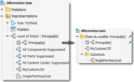

Dans l’illustration suivante, le niveau de détail principal, le niveau de détail défini par l’utilisateur et le niveau de détail de substitution sont convertis en états du modèle. Les niveaux de détail masqués définis par le système ont été supprimés.
