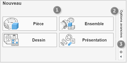

Nouveau
Utilisez ce panneau pour créer un nouveau fichier.
  1. Cliquez sur un type de fichier afin de créer un fichier qui utilise le gabarit Standard pour chaque type.
    Remarque : Utilisez l’option Nouveau fichier du ruban afin de choisir un format de feuille prédéfini pour un nouveau fichier de dessin.
  2. Cliquez sur le volet Avancé pour afficher le dossier des gabarits. Utilisez cette option si vous voulez sélectionner le gabarit à utiliser.
    Conseil : Si le volet Avancé ne s’affiche pas, augmentez la taille du panneau Nouveau.
  3. Cliquez sur l’icône en forme d’engrenage pour ouvrir la fenêtre Configurer le gabarit par défaut. Utilisez cette option si vous souhaitez modifier l’unité de mesure par défaut des gabarits standard.

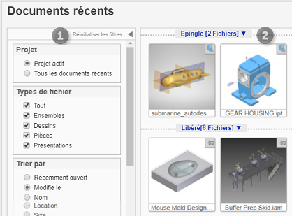

Documents récents
Utilisez ce panneau pour gérer les documents récemment ouverts. Double-cliquez sur une miniature pour ouvrir le document correspondant.
  1. Pour gérer les fichiers récents affichés, faites défiler la liste et définissez les filtres des sections :
    • Projet
    • Types de fichier
    • Trier par
    • Date de modification
  2. Les fichiers récents apparaissent dans la zone de la galerie. Vous pouvez fixer un fichier pour le maintenir en haut de la liste, afin d’en faciliter l’accès.
    Par défaut, 50 fichiers récents sont affichés. Le nombre maximum est 200.
    Pour modifier les paramètres d’affichage, accédez à l’onglet Outils et, dans le groupe de fonctions Options, sélectionnez l’onglet Options d’applications - Général.
Conseil : Cliquez sur l’icône Actions pour ouvrir le dossier contenant le fichier récent. Si vous cliquez sur l’icône de suppression, le fichier est supprimé de l’affichage, mais pas du disque.

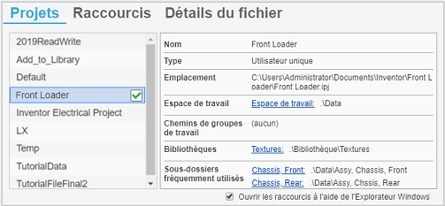

Projets
Utilisez cet onglet pour afficher les détails du fichier projet actif ou pour activer un nouveau projet. Cet onglet ne permet pas de modifier les paramètres du fichier projet.
Conseil : Si les détails du projet n’apparaissent pas, augmentez la taille du panneau Projets.

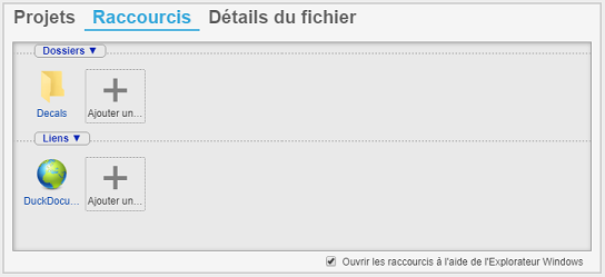

Raccourcis
Utilisez cet onglet pour ajouter des raccourcis de dossiers et de liens.

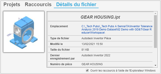

Détails du fichier
Utilisez cet onglet pour afficher les informations du fichier.
