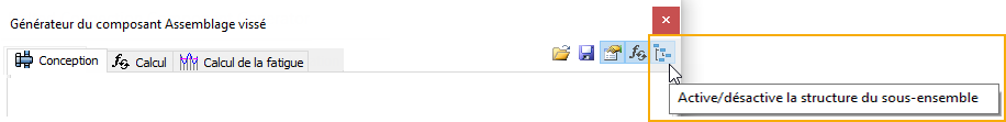

Par défaut, la structure du sous-ensemble est désactivée et les pièces de l’assemblage vissé sont créées au niveau racine de l’ensemble. Vous ne pouvez pas activer la résolution automatique avec cette structure. Pour mettre à jour l’assemblage vissé, vous devez utiliser la résolution manuelle.
Activez la structure du sous-ensemble pour pouvoir créer un sous-ensemble avec les pièces de l’assemblage vissé situées au niveau racine de l’ensemble. Avant Inventor 2021, c’était la seule option possible pour créer des assemblages vissés. Utilisez cette option si vous souhaitez activer la résolution automatique.
