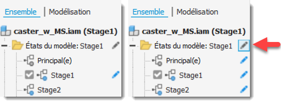

  2. Dans le navigateur, développez le dossier États du modèle.
  3. Le cas échéant, activez une représentation positionnelle ou de vue de conception.
  4. Cliquez avec le bouton droit de la souris sur l’état du modèle à modifier et choisissez Activer.

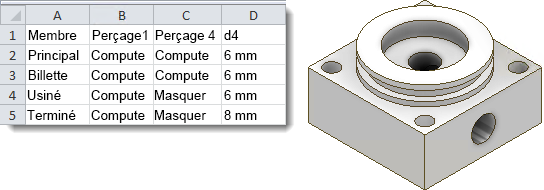

  6. Si vous le souhaitez, cliquez avec le bouton droit de la souris sur un état du modèle dans le navigateur et choisissez Modifier via une feuille de calcul pour modifier la table dans Excel.
