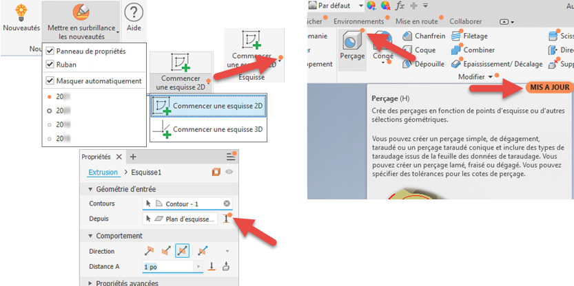

    Pour afficher les badges de mise en surbrillance sur les nouvelles commandes et panneaux de propriétés et ceux mis à jour
  1. Sélectionnez l’onglet Mise en route > le groupe de fonctions Nouvelles fonctions, puis cliquez sur Mettre en surbrillance les nouveautés . La liste des versions et mises à jour s'affiche. Désactivé est le paramètre par défaut.
  2. Sélectionnez une version ou une mise à jour. Les badges sont affichés sur les commandes du ruban mises à jour ou nouvelles après la version ou la mise à jour sélectionnée.
Pour masquer les badges
Pour masquer les badges, désactivez soit Panneau de propriétés, soit Ruban. À tout moment, vous pouvez les réactiver et vous rafraîchir la mémoire en parcourant les commandes nouvelles ou mises à jour.
L’option Masquer automatiquement a pour effet de désactiver l’affichage des badges après la première utilisation de la commande ou option. Cette fonction vous permet de parcourir les commandes nouvelles ou mises à jour et de déterminer celles que vous n’avez pas utilisées ni étudiées. Désactivez l’option Masquer automatiquement pour que les badges restent visibles.
Badges du panneau de propriétés
Les badges figurant dans les panneaux de propriétés signalent les nouvelles options de fonction et les options de fonction qui ne sont pas immédiatement visibles, telles que les options du menu Paramètres avancés. Pour modifier l’affichage des badges, sélectionnez ou désélectionnez la case correspondante dans le menu déroulant Mettre en surbrillance les nouveautés.

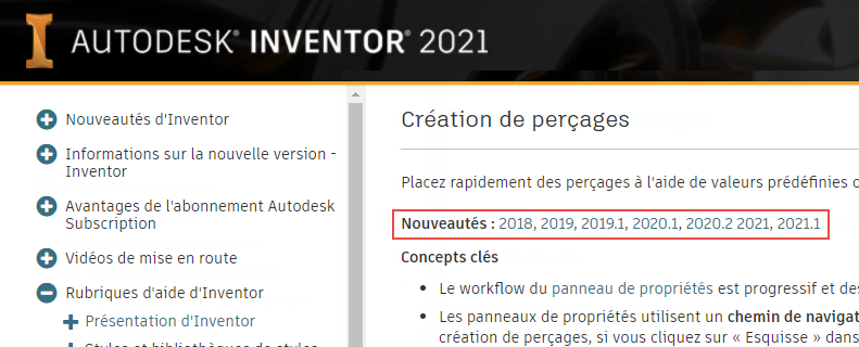

Contenu de formation pour les commandes nouvelles et mises à jour
Les pages de contenu des commandes nouvelles et mises à jour affichent un lien renvoyant à la rubrique Nouveautés. Les liens affichent la version dans laquelle une modification a pris effet.
