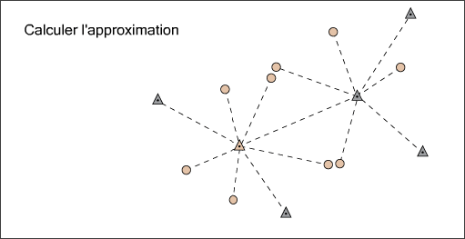

Calculer l'approximation
La quatrième étape de calcul consiste à calculer les coordonnées approximatives de tous les points inconnus. Pour les sessions GPS, le calcul détermine les paramètres de transformation. Pour les sessions Tachymètre, le calcul détermine l'orientation de chaque abscisse curviligne.
Les coordonnées approximatives servent à localiser les points identiques et constituent la base du calcul d'ajustement.
