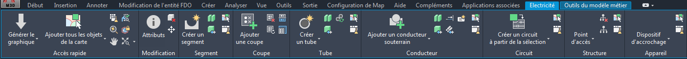

Onglet du ruban Electricité
Lorsque vous ouvrez un projet Electricité Europe centrale ou Electricité Amérique du Nord, l'onglet du ruban Electricité s'affiche.
L'onglet du ruban Electricité permet d'accéder à la plupart des opérations courantes du module Electricité d'jeu d’outils AutoCAD Map 3D. Par exemple, vous pouvez créer un segment à l'aide du groupe de fonctions Segment, ajouter une coupe à l'aide du groupe de fonctions Coupe, puis ajouter des tubes et des conducteurs grâce aux groupes de fonctions Tube et Conducteur. Utilisez le groupe de fonctions Circuit pour définir des circuits en sélectionnant l'objet ou en effectuant un parcours. Utilisez les groupes de fonctions Structure et Périphérique pour ajouter des structures et des appareils. Les objets que vous créez à l'aide de l'onglet du ruban Electricité sont affichés dans les conteneurs de l'explorateur électrique. Voir Explorateur électrique.
