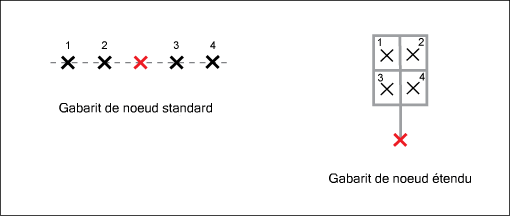

Une coupe de poteau ou de pylône correspond à une représentation d'un poteau ou d'un pylône vu du ciel.
Pylône avec deux conducteurs La coupe standard affiche deux points d'accrochage pour deux conducteurs supplémentaires. Utilisez la coupe standard pour l'acquisition des données et la coupe étendue à des fins de consultation uniquement.
Pour définir le gabarit de coupe de poteau ou de pylône
