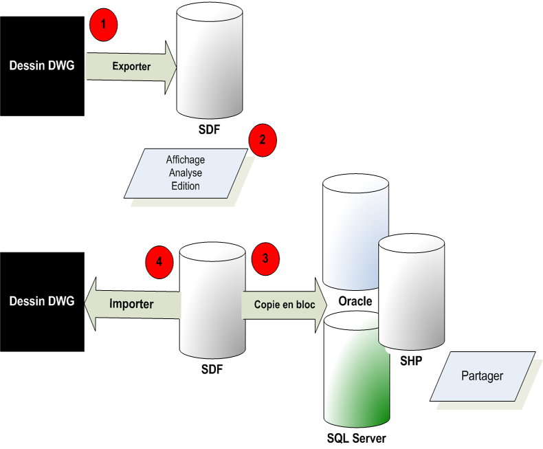

Conversion des calques de dessin en classes d'objets
Dans un dessin AutoCAD, les calques vous permettent d'organiser les informations. Par exemple, un dessin AutoCAD peut contenir des calques distincts pour les routes, les parcelles, etc. Les banques de données géospatiales utilisent des schémas pour organiser les informations. Dans un schéma, chaque classe d'objets peut servir de calque de dessin.
SDF est un format propriétaire d'Autodesk. Il prend en charge un schéma qui peut inclure plusieurs classes d'objets dans un seul et même fichier, tout comme un dessin peut inclure plusieurs calques de dessin. Dans ce didacticiel, vous allez créer un fichier SDF avec un schéma dont les classes d'objets reflètent la structure de calque d'un fichier dessin. Chaque calque du fichier dessin devient une classe d'objets dans le fichier SDF lors de l'exportation.
La boîte de dialogue Exporter permet d'associer chaque calque à une classe d'objets cible. Vous pouvez également convertir les données d'objets en données d'attributs géospatiales. Une fois l'association définie, vous pouvez enregistrer vos paramètres dans un profil pour pouvoir les réutiliser ultérieurement.
Utilisation du fichier SDF obtenu
Une fois que les données sont stockées dans le fichier SDF, vous pouvez vous connecter à cette banque de données SDF. Ajoutez les objets SDF à une carte en tant que calques du Gestionnaire d'affichage.
Les banques de données géospatiales permettent de gérer facilement les données d'attributs (ou "propriétés" pour les classes d'objets). Dans ce didacticiel, vous allez ajouter une propriété contrainte à une classe d'objets dans le schéma SDF.
Une propriété contrainte ne peut contenir qu'un jeu de valeurs prédéfinies ou uniquement des valeurs comprises dans un intervalle donné. Par exemple, vous pouvez définir une propriété de zonage (Zoning) dont les valeurs sont Residential, Commercial ou Public.
Exportation de données SDF vers un autre format géospatial
Faites appel à la commande Copie par lot pour exporter les données d'un format géospatial à un autre. Vous pouvez, par exemple, copier les données SDF dans un jeu de fichiers SHP.
Conversion des données au format DWG
Vous pouvez réimporter vos modifications au format DWG. Si vous créez un fichier gabarit qui spécifie les calques d'origine pour les données, vous pouvez placer chaque classe d'objets sur le calque de dessin correspondant. Les données utilisent ensuite les informations de stylisation pour le calque de dessin, au lieu des styles que vous avez appliqués au calque du Gestionnaire d'affichage.
