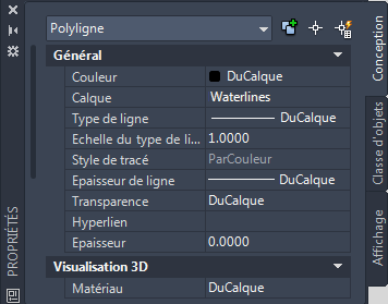

  1. Le fichier SampleMap.dwg étant ouvert, sélectionnez une route.
  2. Cliquez sur la route avec le bouton droit de la souris, puis choisissez Propriétés.
    La palette Propriétés s'affiche.
  3. Cliquez sur l'onglet Conception s'il n'est pas déjà affiché.
    Les routes sont des objets d'un dessin AutoCAD. Notez que la sélection courante est définie comme une polyligne. Pour les objets de dessin, vous pouvez mettre en forme certaines propriétés avec la palette Propriétés.
    • Pour modifier l'affichage du segment de route sélectionné, cliquez sur le champ Couleur, puis sur la flèche vers le bas afin de sélectionner une couleur. Si vous êtes invité à ajouter cet objet au groupe d'enregistrement, cliquez sur Non.
      Le curseur étant positionné sur la carte, appuyez sur Echap pour afficher les résultats.
    • Pour modifier la couleur de toutes les routes, cliquez sur l'onglet Débutle groupe de fonctions Calques AutoCADPropriétés du calque. Cliquez dans le champ Couleur du calque 0, qui contient les routes, sélectionnez une couleur et cliquez sur OK.
      La couleur que vous avez sélectionnée est appliquée à toutes les routes.
Pour modifier les propriétés de l'objet dans la palette Propriétés
  1. Appuyez sur la touche Echap pour annuler la sélection des objets sélectionnés.
  2. Dans le fichier SampleMap.dwg, sélectionnez le calque Parcels dans le gestionnaire d'affichage.
  3. Sélectionnez une parcelle dans la carte.
  4. Si la palette Propriétés n'est plus affichée, cliquez avec le bouton droit de la souris sur la parcelle, puis choisissez Propriétés.
    L'onglet Conception affiche les propriétés de cet objet.
  5. Cliquez sur le champ LAND_VALUE et entrez une nouvelle valeur pour cette parcelle.
  6. Appuyez sur la touche de tabulation ou cliquez sur un autre champ pour appliquer vos modifications.
