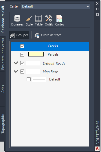

  2. Dans le volet Tâches, affichez le Gestionnaire d’affichage s’il n’est pas déjà affiché.
  3. Sélectionnez le calque Creeks et cliquez sur Style.
