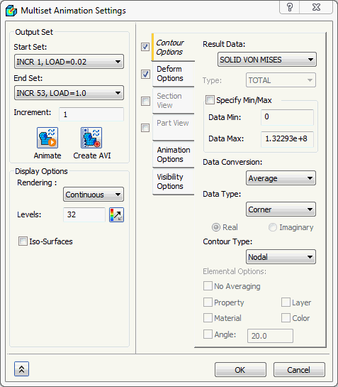

- Vous pouvez animer le poinçonnage de la feuille qui suit la forme du poinçonnage et de la matrice.
- Cliquez avec le bouton droit sur Résultats et sélectionnez Paramètres d'animation de plusieurs jeux. Définissez le paramètre Jeu de fin sur le dernier pas. Sélectionnez CONTRAINTE DE VON MISES SOLIDE, puis définissez le paramètre Délai sur 100 dans Options d'animation. Assurez-vous que les options Options de déformation et Options de contour sont sélectionnées et que l'option Echelle de déformation est définie sur Réelle.
- Cliquez sur le bouton
Animer. Cela entraîne le chargement de l'animation.
- Dans la section Options de visibilité, cliquez sur Tout masquer
- Il peut être nécessaire d'effectuer un zoom afin d'afficher les données de manière plus localisée et ainsi de voir le contact des corps.
- Pour enregistrer l'animation en tant que fichier AVI, cliquez sur le bouton Créer un fichier AVI. Nommez le fichier PunchDieAnimation et cliquez sur Enregistrer.
- Cliquez sur OK pour quitter les paramètres de l'animation.
