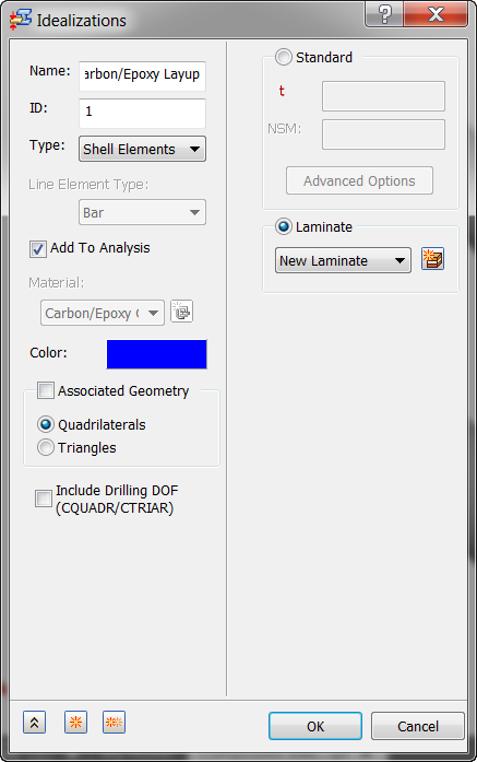

  2. Dans l'arborescence Modèle, cliquez avec le bouton droit sur Idéalisations  >  Nouveau.
  3. Entrez Couche carbone/époxy dans le champ Nom.
  4. Dans le menu déroulant Eléments coques, sélectionnez Type
  5. Assurez-vous que Matériau est défini sur Composite carbone/époxy.
  6. Sélectionnez l'option Laminer.

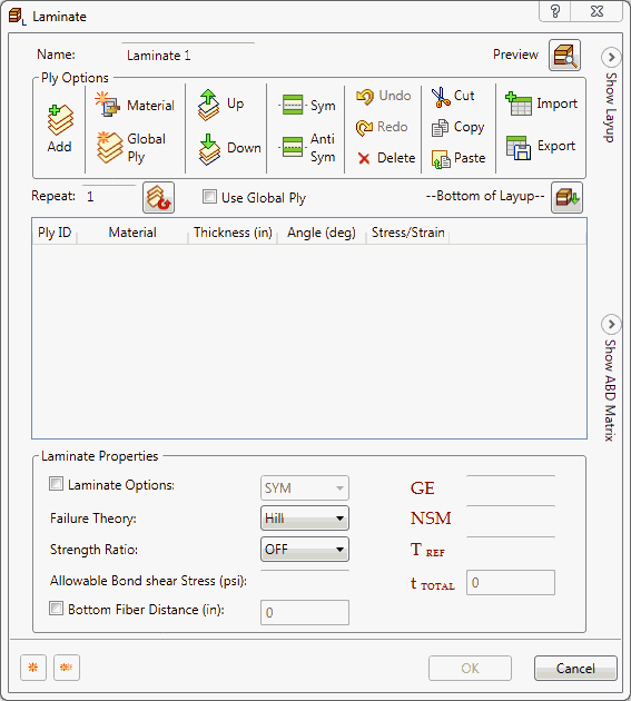

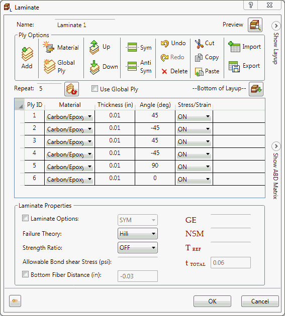

  7. Cliquez sur le bouton Nouveau laminé .
  8. Dans la boîte de dialogue Laminé, sélectionnez Hill dans le menu déroulant Théorie du critère de rupture de sorte à pouvoir observer les informations sur l'indice de défaillance à la fin de l'analyse.

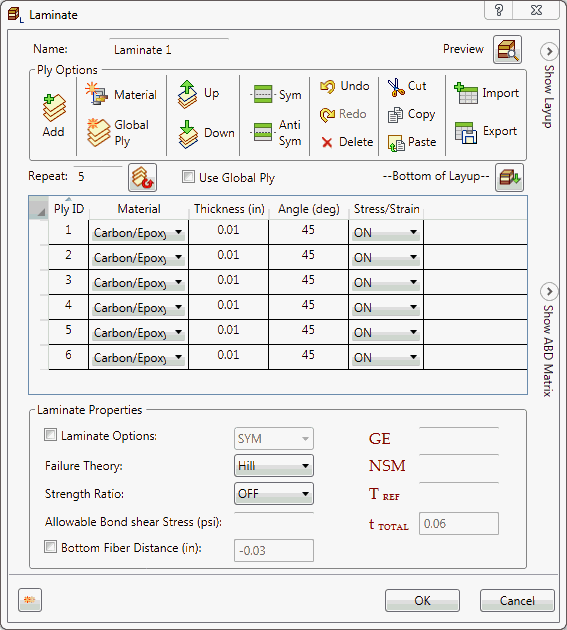

  9. Cliquez sur Ajouter pour créer une nouvelle couche.
  10. Dans Matériau, sélectionnez Composite carbone/époxy en cliquant dans la première cellule de ce menu. Définissez le paramètre Epaisseur sur 0.01 (cliquez deux fois sur l'épaisseur par défaut pour modifier la cellule). Définissez le paramètre Angle sur 45. Laissez la sortie Contrainte/Déformation sur ACTIVE.
  11. Créez cinq couches supplémentaires. Sélectionnez la première ligne de couche. Juste au-dessus de la table, saisissez 5 dans la boîte de dialogue à côté du bouton Répéter, puis cliquez sur Répéter .

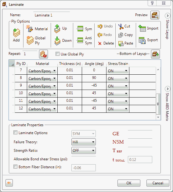

  12. Définissez le paramètre Angle des couches 1 à 6 respectivement sur 45, -45, 45, -45, 90, 0.
  13. Sélectionnez toutes les couches, puis cliquez sur le bouton Symétrique .
  14. Vous disposez à présent d'un laminé de 12 couches. Cliquez sur OK pour terminer la définition du laminé.

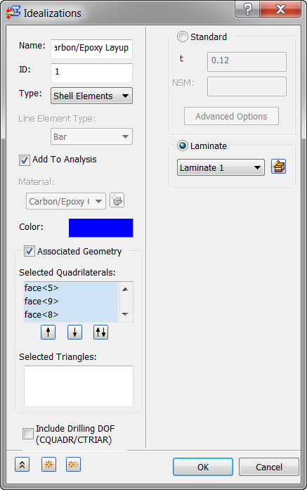

  15. Dans la boîte de dialogue Idéalisations, cochez la case Géométrie associée et sélectionnez les surfaces externes de la pièce pour Quadrilatères.
  16. Cliquez sur OK pour créer la propriété physique du composite.

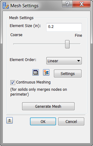

Définir le maillage
  1. Cliquez avec le bouton droit sur Modèle de maillage et sélectionnez Modifier.
  2. Entrez 0.2 dans le champ Taille d'élément.
  3. Définissez le paramètre Ordre d'élément sur Linéaire.
  4. Cliquez sur OK pour mailler la géométrie.
