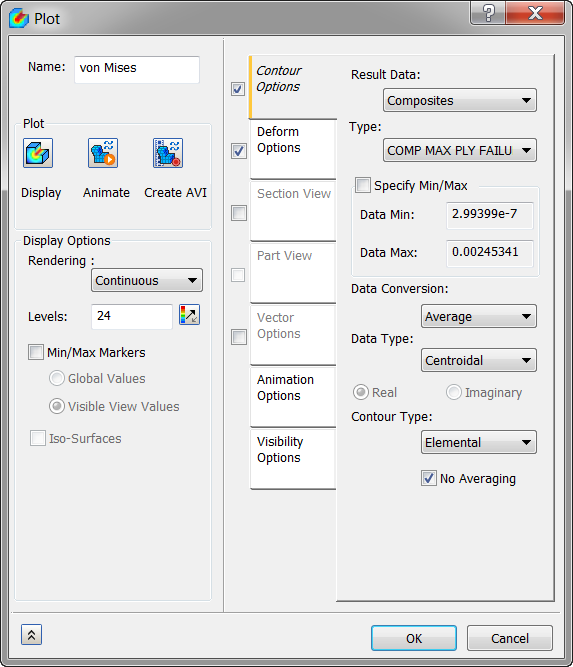

- Cliquez avec le bouton droit sur Von Mises sous Résultats et sélectionnez Modifier.
- Dans l'onglet Options de contour, pour Données de résultat, sélectionnez Composites, puis, sous Type, sélectionnez COMP MAX PLY FAILURE INDEX. Assurez-vous que les onglets Options de déformation et Options de contour sont sélectionnés.
- Définissez Type de données sur Centre de gravité et Type de contour sur Elémentaire, puis cochez la case Aucune moyenne.
- Sous Options d'affichage, désélectionnez la case Marqueurs min./max..
- Cliquez sur Afficher.
- Cliquez sur OK.

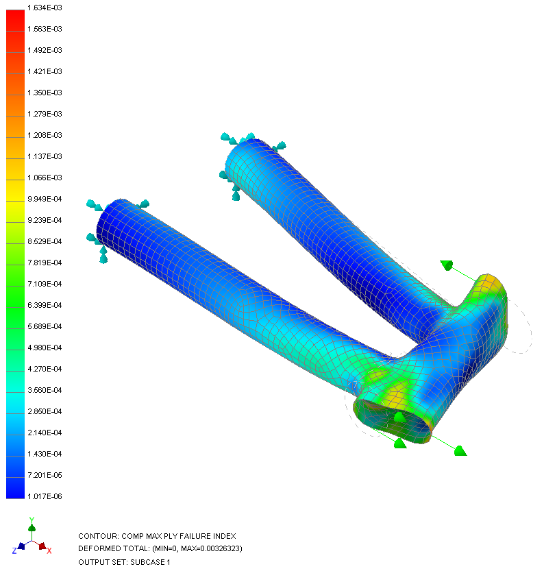

Ce vecteur de sortie des résultats affiche l'indice de défaillance maximal (calculé à l'aide de la théorie du critère de rupture du composite Hill) sur chaque élément. Lorsque l'indice de défaillance est supérieur à 1.0, une rupture FPF (First Ply Failure) est prévue, ce qui signifie qu'au moins une couche a échoué. Lorsqu'il est inférieur à 1.0, aucune rupture n'est prévue.

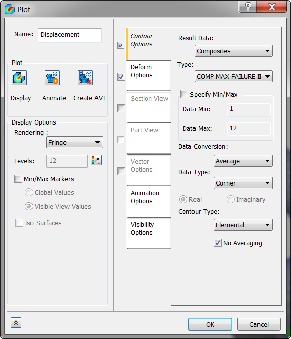

- Cliquez avec le bouton droit sur Déplacement, puis sélectionnez Modifier.
- Définissez la valeur de Données de résultat sur Composites et celle de Type sur COMP MAX FAILURE INDEX PLY.
- Sous Options d'affichage, définissez la valeur de Rendu sur Contour, assurez-vous que Niveaux est défini sur 12, puis désélectionnez Marqueurs min./max..
- Cliquez sur OK.

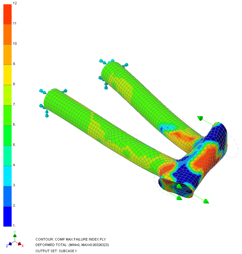

COMP MAX FAILURE INDEX PLY indique la couche la plus critique et ayant l'indice de défaillance le plus élevé.

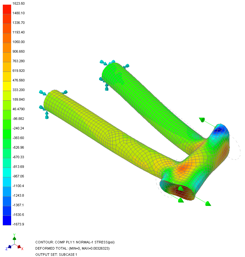

COUCHE COMP 1 NORMALE-1 CONTRAINTE représente la contrainte le long de la direction de fibre de la couche 1. COUCHE COMP 1 NORMALE-2 CONTRAINTE représente la contrainte de la direction de fibre transversale de la couche 1.
