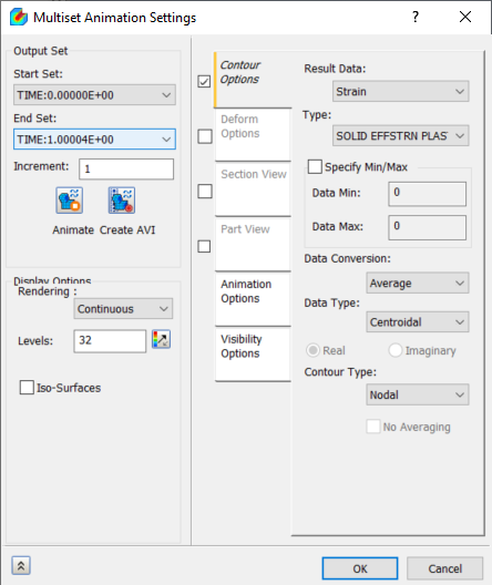

  1. Dans l'arborescence Assemblage, cliquez avec le bouton droit de la souris sur Résultats > Paramètres d'animation de plusieurs jeux.
  2. Pour Jeu de début, sélectionnez TIME:0.000000e+00. Pour Jeu de fin, sélectionnez une valeur d'heure proche de la fin de la période de 1 seconde définie dans Données de la table transitoire pour la charge, telle que TIME: 1.00004E+00, comme indiqué ci-dessus.
  3. Dans l'onglet Options de contour, définissez Données de résultat sur Déformation et Type sur SOLID EFFSTRN PLASTIC.
  4. Dans l'onglet Options de déformation, définissez Echelle de déformation sur Réelle.
  5. Pour exécuter l'animation, cliquez sur Animer . Pour arrêter l'animation, cliquez à nouveau sur Animer.

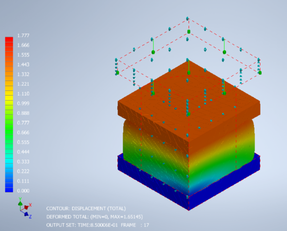

    Observez le léger gonflement vers l'extérieur de la billette . l'arête verticale de la billette s'étend au-delà de la ligne en pointillés rouge de la forme avant la compression.
  6. Pour afficher une autre vue du test, dans la boîte de dialogue Paramètres d'animation de plusieurs jeux, dans l'onglet Options de contour, définissez Données de résultat sur Déplacement et Type sur TOTAL, puis relancez l'animation.
