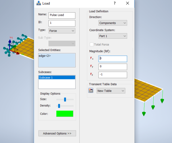

La poutre est soumise à une charge d'impulsion de courte durée au niveau d'une arête. Une force d'impulsion idéale ne peut pas être produite numériquement, mais doit être appliquée sur une période de temps distincte. Une fonction d'impulsion doit donc être créée en définissant une table.
  1. Dans l'arborescence des pièces, sous Sous-cas 1, cliquez avec le bouton droit de la souris sur Charges > Nouveau.
  2. Dans la boîte de dialogue Charge, indiquez Charge d'impulsion sous Nom. Sélectionnez l'arête courte située à l'extrémité opposée de la poutre à partir de l'arête contrainte.
  3. Sous Magnitude, saisissez -1 dans le champ Fz et assurez-vous que Sous-cas 1 est sélectionné sous Sous-cas.

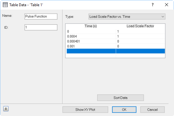

  4. Sous Données de la table transitoire, cliquez sur le bouton .
  5. Dans la boîte de dialogue Données de la table, indiquez Fonction d'impulsion sous Nom et sélectionnez Facteur d'échelle du chargement vs temps sous Type.
  6. Entrez les valeurs numériques affichées. La méthode la plus simple consiste à cliquer deux fois dans la cellule supérieure gauche, à entrer la première valeur, puis à passer à la cellule suivante à l'aide de la touche de tabulation.

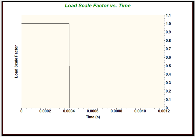

  7. Cliquez sur Aff. tracé XY afin de faire apparaître le tracé affiché ci-dessous.
  8. Cliquez sur OK pour fermer les boîtes de dialogue Données de la table et Charge, ainsi que pour définir la charge.
