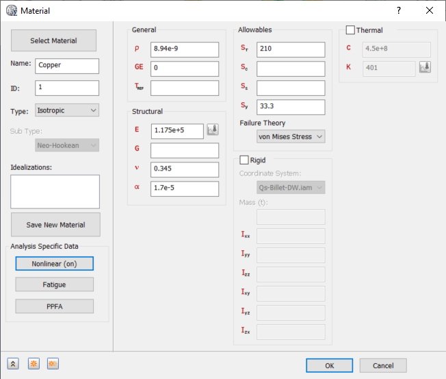

Définition des matériaux
  1. Dans l'arborescence Modèle, cliquez avec le bouton droit de la souris sur Matériaux > Nouveau.
  2. Dans la boîte de dialogue Matériau, cliquez sur Sélectionner le matériau. La boîte de dialogue Base de données du matériau affiche certaines bibliothèques de matériaux disponibles.
  3. Développez la bibliothèque de matériaux d'Autodesk, sélectionnez Cuivre, puis cliquez sur OK. Ce matériau sera choisi pour la billette.
  4. Cliquez sur le bouton Non linéaire. Ensuite, dans la boîte de dialogue Données de matériau non linéaire, sélectionnez Elasto-plastique (Bi-linéaire). Cliquez sur OK dans cette boîte de dialogue et sur OK pour fermer la boîte de dialogue Matériau.
  5. Dans l'arborescence Modèle, cliquez à nouveau avec le bouton droit sur Matériaux > Nouveau.
  6. Dans la boîte de dialogue Matériau, cliquez sur Sélectionner un matériau, développez la bibliothèque de matériaux d'Autodesk, sélectionnez Acier allié, puis, dans la boîte de dialogue Matériau, renommez-le Acier allié_Base rigide.
  7. Dans la troisième colonne de la boîte de dialogue Matériau, sélectionnez Rigide. Cette opération indique au code d'analyse de traiter la partie inférieure de la plaque de base en tant que corps rigide. Le code calculera les propriétés du centre de masse et d'inertie de la pièce.
  8. Dans le coin inférieur gauche de la boîte de dialogue Matériau, cliquez sur le bouton Dupliquer . Le matériau Acier allié_Base rigide est ajouté au modèle et la boîte de dialogue Matériau reste ouverte pour définir un troisième matériau.
  9. Cliquez sur Sélectionner un matériau, développez la bibliothèque de matériaux d'Autodesk, puis sélectionnez à nouveau Acier allié.
  10. Dans la boîte de dialogue Matériau, renommez le matériau Acier allié_Plaque supérieure et désélectionnez l'option Rigide.
  11. Cliquez sur OK pour fermer la boîte de dialogue.

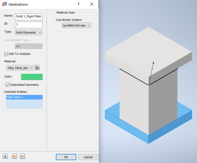

Définition des idéalisations
  1. Dans l'arborescence Modèle, sous Idéalisations, supprimez les matériaux solides existants, puis cliquez avec le bouton droit de la souris sur Solides > Nouveau.
  2. Dans la boîte de dialogue Idéalisations, définissez les valeurs suivantes :
    • Nom : Solide 1_Plaque rigide
    • Type : Éléments solides
    • Matériau : Acier allié_Base rigide
  3. Sélectionnez Géométrie associée, puis cliquez sur la base du modèle pour appliquer cette idéalisation.
  4. Dans la partie inférieure gauche de la boîte de dialogue Idéalisations, cliquez sur le bouton Nouveau et définissez les valeurs suivantes pour la billette en cuivre :
    • Nom : Solide 2_Billette cuivre
    • Matériau . Cuivre
  5. Sélectionnez Géométrie associée, puis cliquez sur la partie centrale du modèle pour appliquer cette idéalisation.
  6. Cliquez à nouveau sur le bouton Nouveau et définissez les valeurs suivantes pour la plaque supérieure :
    • Nom : Solide 3_Plaque supérieure
    • Matériau . Acier allié_Plaque supérieure
  7. Sélectionnez Géométrie associée, puis cliquez sur la partie supérieure du modèle pour appliquer cette idéalisation.
  8. Cliquez sur OK pour fermer la boîte de dialogue Idéalisations.

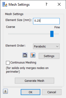

Maillage du modèle
  1. Dans l'arborescence Assemblage, cliquez avec le bouton droit de la souris sur Modèle de maillage > Modifier.
  2. Dans la boîte de dialogue Paramètres de maillage, définissez Taille d'élément sur 0,25 mm, Ordre des éléments sur Parabolique, désélectionnez Maillage continu, puis cliquez sur Générer le maillage pour générer le maillage.
  3. Cliquez sur OK pour fermer la boîte de dialogue.
