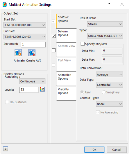

Dans cet exemple, vous allez animer les résultats pour voir les oscillations de la poutre en porte-à-faux.
  1. Cliquez avec le bouton droit de la souris sur Résultats > Paramètres d'animation de plusieurs jeux.
  2. Sélectionnez TEMPS:0.000000e+00 sous Jeu de début et choisissez l'une des plus grandes valeurs, comme TEMPS:4.000812e-03, sous Jeu de fin.
  3. Dans l'onglet Options de contour, sélectionnez Contrainte sous Données de résultat et CONTRAINTE DE VON MISES DE COQUE sous Type.
  4. Cliquez sur le bouton Animer  pour visualiser l'animation de plusieurs jeux. Pour arrêter l'animation, cliquez à nouveau sur Animer.
