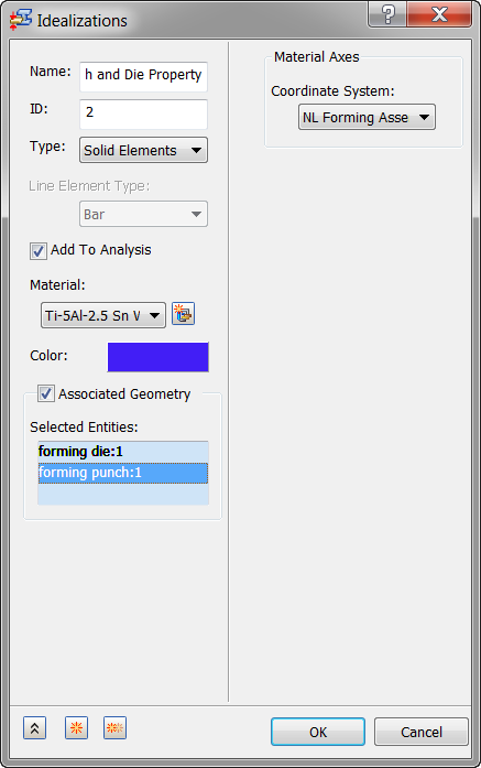

  2. Dans l'arborescence Modèle, cliquez avec le bouton droit sur Idéalisations, puis choisissez Nouveau.
  3. Modifiez le Nom en Punch and Die Property.
  4. Sélectionnez Eléments solides dans le menu déroulant Type.
  5. Cochez la case Géométrie associée et, dans la fenêtre de tracé, sélectionnez les deux pièces incurvées, la matrice de profilage et le poinçonnage de profilage.
  6. Assurez-vous que Ti-5Al-2.5 Sn Fonte travaillée est sélectionné dans le menu déroulant Matériau.
  7. Cliquer sur le bouton Nouveau.

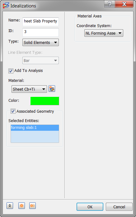

  8. Nommez la deuxième propriété Propriété de la dalle.
  9. Sélectionnez Eléments solides dans le menu déroulant Type.
  10. Cochez la case Géométrie associée, puis, dans la fenêtre de dessin, sélectionnez la dalle de profilage.
  11. Assurez-vous que Feuille Cb+Ti est sélectionné dans le menu déroulant Matériau.
  12. Cliquez sur OK pour créer la propriété physique.

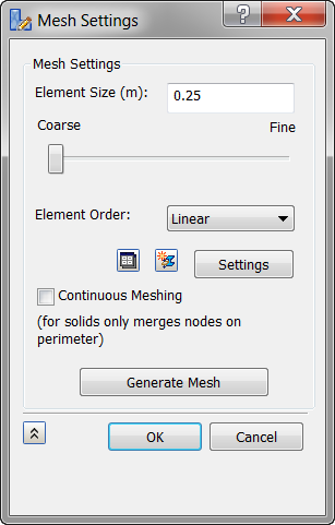

  1. Cliquez avec le bouton droit sur Modèle de maillage et sélectionnez Modifier.
  2. Entrez une Taille d'élément de 0.25 (m).
  3. Modifiez l'Ordre d'élément sur Linéaire.
  4. Désactivez la case à cocher Maillage continu, car le maillage est un maillage de solides.
  5. Cliquez sur OK pour mailler la géométrie.
