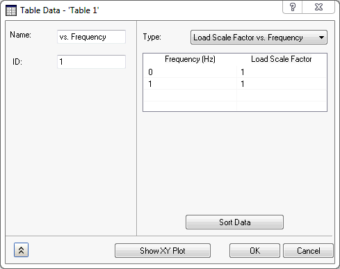

  5. Dans la section Données de la table de fréquence, cliquez sur le bouton Nouvelle table situé en regard du menu déroulant Facteur de charge.
  6. Définissez votre table, comme indiqué ci-dessous, en cliquant deux fois dans les cellules. Notez que les valeurs se trouvent sur la fréquence d'intérêt. Tapez vs fréquence dans le champ Nom.
  7. Dans le menu déroulant, choisissez Facteur d'échelle du chargement vs fréquence.
  8. Cliquez sur le bouton Aff. tracé XY pour voir le tracé. Il doit se présenter comme illustré ci-dessous.
  9. Dans la boîte de dialogue Tracé XY, cliquez sur OK.
  10. Dans la boîte de dialogue Table des données - 'Table 1', cliquez sur OK.

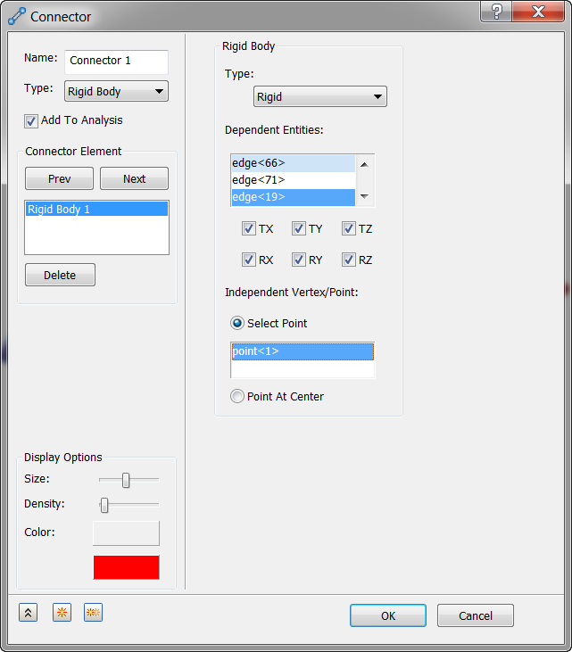

Définir l'élément rigide
  1. Dans l'arborescence Modèle, cliquez avec le bouton droit sur Connecteurs et sélectionnez Nouveau.
  2. Dans la liste déroulante Type, sélectionnez Corps rigide.
  3. Cliquez dans la zone Sommet/point indépendant pour l'activer, puis cliquez sur le même point d'esquisse pour lequel la contrainte et la charge sont définies. Pour le paramètre Entités dépendantes, cliquez sur les quatre arêtes autour du bas du support.
  4. Cliquez sur OK pour accepter les modifications. Le modèle doit se présenter comme illustré ci-dessous.

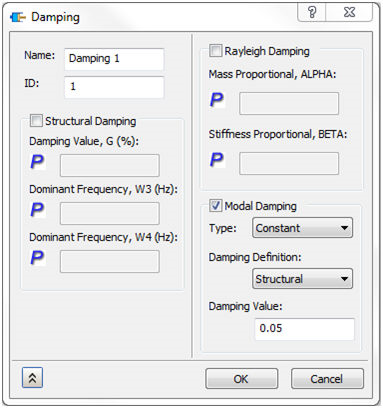

Définir l'amortissement
  1. Dans l'arborescence, cliquez avec le bouton droit sur Amortissement 1  >  Modifier.
  2. Si l'option Amortissement structural est cochée par défaut, décochez-la.
  3. Cochez la case Amortissement modal, puis sélectionnez Constant dans le menu déroulant Type sous Amortissement modal.
  4. Dans le menu déroulant Définition d'amortissement, sélectionnez Propriétés physiques.
  5. Entrez 0.05 dans le champ Valeur d'amortissement.
  6. Cliquez sur OK pour accepter les modifications.
