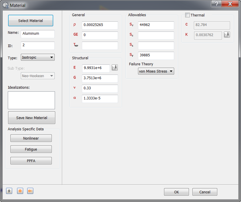

Définir les propriétés des matériaux
  1. Dans l'arborescence Modèle, cliquez avec le bouton droit sur Matériaux  >  Nouveau.
  2. Dans la boîte de dialogue Matériaux, cliquez sur Sélectionner le matériau.
  3. Développez la bibliothèque de matériaux d'Inventor, sélectionnez Aluminium, puis cliquez sur OK.

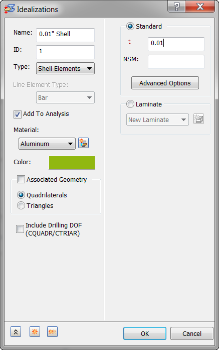

Définir les propriétés des éléments
  1. Dans l'arborescence Modèle, cliquez avec le bouton droit sur Idéalisations  >  Nouveau.
  2. Dans la boîte de dialogue Idéalisations, définissez le paramètre Type sur Eléments de coque.
  3. Définissez le nom sur 0,01" Shell.
  4. Dans la liste déroulante Matériau, vérifiez que la valeur Aluminium est spécifiée.
  5. Cliquez sur le bouton radio Standard et définissez t (épaisseur) sur 0.01.
  6. Cliquez sur OK.

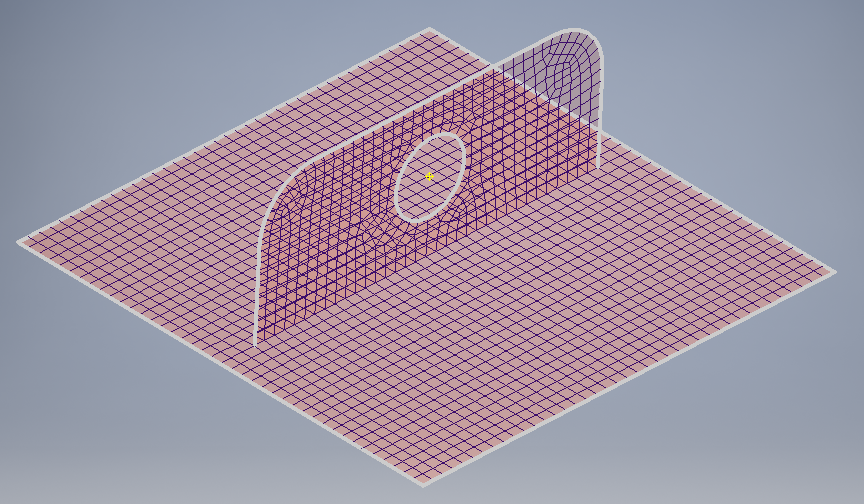

Définir le maillage
  1. Cliquez avec le bouton droit de la souris sur Modèle de maillage > Modifier.
  2. Dans le champ Taille d'élément, entrez 0.3.
  3. Sélectionnez Maillage continu, puis cliquez sur OK.
    Une fois le maillage généré, le modèle doit ressembler à l'illustration ci-dessous, bien que vous puissiez avoir sélectionné une couleur différente.
